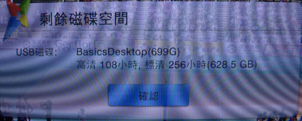

作者:Hyakukawa (221.xxx.xxx.14) 發表主題:0 回應文章:7 日期:2008-08-04 02:13
UP左2.03beta照舊可以認到750GB.不過我係用電腦先FORMAT左FAT32先既.
有問題再匯報. thanks Magic TV~
